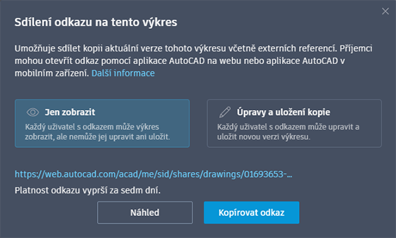

Chcete-li zobrazit nebo upravit odkaz v aplikaci AutoCAD na webu nebo v aplikaci AutoCAD na mobilním zařízení, sdílejte odkaz na kopii aktuálního výkresu. Kopie výkresu obsahuje všechny externí reference a obrázky.
Hledat
Každý uživatel s odkazem může k výkresu přistupovat ve webovém prohlížeči nebo v mobilní aplikaci. Platnost odkazu vyprší sedm dní po jeho vytvoření. Pro příjemce můžete vybrat mezi dvěma úrovněmi oprávnění: Jen zobrazit a Upravit a uložit kopii.
