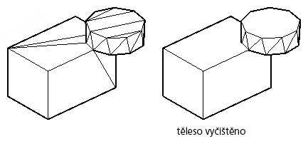

Odeberte nadbytečné plochy, hrany a vrcholy z 3D tělesa a zkontrolujte, zda je 3D těleso platné.
Nadbytečné hrany nebo vrcholy, které sdílejí stejnou definici povrchu nebo vrcholu, lze odebrat. Tato operace slouží ke sloučení přilehlých ploch a odstranění všech nadbytečných a nepoužívaných hran.
Skutečné 3D objekty tělesa mají vlastnosti, objem a hmotové vlastnosti, které nejsou sdíleny objekty vytvořenými s tloušťkou nebo uzavřenými povrchy. Je možné zkontrolovat, zda je objekt platné 3D těleso, a to ověřením toho, zda je uveden jako „3D těleso“ na paletě Vlastnosti. Pomocí příkazu OBJEDIT lze ověřit, zda je objekt tělesa platný 3D objekt tělesa.
