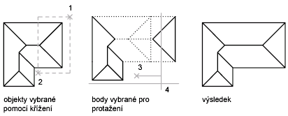

Pomocí příkazu PROTÁHNI přemístíte koncové body objektů, které leží ve výběrovém okně křížení nebo ho protínají.
Chcete-li protáhnout objekt, vyberte referenční bod a bod přemístění.
Použijte uchopení objektů, krok rastru a položku relativní souřadnice ke koordinaci zadání pro přesné protažení.
