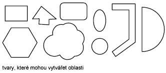

Oblasti jsou 2D uzavřené oblasti, které mají fyzické vlastnosti, například těžiště nebo středy. Několik existujících oblastí můžete sloučit do jediné, složitější oblasti.
Oblasti mohou být použity pro:
Oblasti lze vytvořit z objektů, které tvoří uzavřené smyčky. Smyčky mohou být kombinací úseček, křivek, kružnic, oblouků, elips, eliptických oblouků a křivek spline, které obklopují oblast.

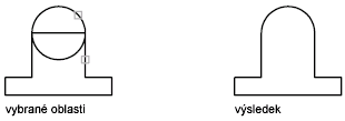

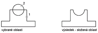

Oblasti můžete vytvářet pomocí sjednocení, odečtení nebo průniku:
Objekty kombinované pomocí příkazu SJEDNOCENÍ:
Objekty kombinované pomocí příkazu ROZDÍL:
