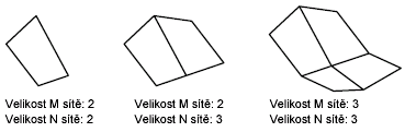

Hustota sítě řídí počet plošek v původních obecných a mnohoúhelníkových sítích. Hustota je definována jako matice vrcholů M a N, podobně jako rastr skládající se ze sloupců a řádků. M a N určuje umístění sloupce a řádku daného vrcholu.

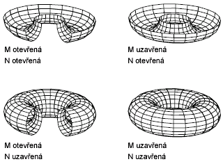

Síť může být otevřená nebo zavřená. Pokud se počátek a konec sítě nedotýkají, bude síť v daném směru otevřená, jak ukazuje následující obrázek.
Pomocí příkazu 3DSÍŤ lze vytvořit mnohoúhelníkové sítě, které jsou otevřené ve směru M a N (podobně jako osy X a Y roviny XY). Ve většině příkazů můžete použít příkaz 3DSÍŤ společně se skripty nebo rutinami jazyka AutoLISP, pokud znáte body sítě.
Při vytváření sítě určete velikost sítě ve směru M a N. Celkový počet vrcholů zadaný pro síť je roven hodnotě M vynásobené hodnotou N.
