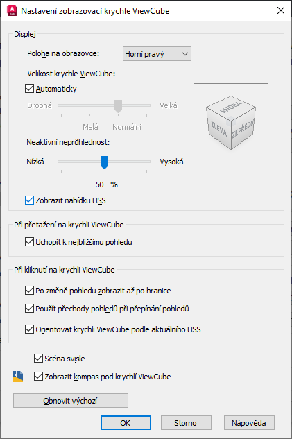

NAVVCUBE (příkaz) Hledat
Zobrazí se následující možnosti.
Označuje roh výřezu, ve kterém se zobrazuje nástroj ViewCube.
(systémová proměnná NAVVCUBELOCATION)
Určuje velikost nástroje ViewCube.
(systémová proměnná NAVVCUBESIZE)
Chcete-li, aby se velikost nástroje ViewCube přizpůsobovala podle aktuální velikosti aktivního výřezu či faktoru zoomu aktivního rozvržení nebo okna výkresu, vyberte možnost Automatická.
Řídí neprůhlednost neaktivního nástroje ViewCube.
(systémová proměnná NAVVCUBEOPACITY)
Zobrazuje náhled nástroje ViewCube v reálném čase, přičemž vychází z aktuálních nastavení.
Řídí zobrazení rozevírací nabídky USS pod nástrojem ViewCube.
Určuje, zda se aktuální pohled při změně pohledu přetažením nástroje ViewCube nastaví na nejbližší přednastavený pohled.
Určuje, zda se model po změně pohledu nuceně přizpůsobí aktuálnímu výřezu.
Řídí použití plynulých přechodů pohledů při přepínání mezi pohledy.
Určuje, zda je nástroj ViewCube orientován podle aktuálního souřadnicového systému USS nebo GSS.
(systémová proměnná NAVVCUBEORIENT)
Určuje, zda lze převracet směr pohledu modelu nebo nikoli.
Řídí zobrazení kompasu pod nástrojem ViewCube. Severní směr označený na kompasu je určen hodnotou definovanou systémovou proměnnou NORTHDIRECTION.
Použije výchozí nastavení nástroje ViewCube.
