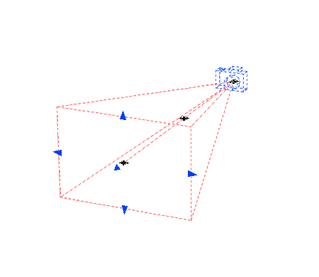

Můžete změnit ohniskovou vzdálenost kamery, její přední a zadní rovinu oříznutí, název kamery a zapnout nebo vypnout zobrazení všech kamer na výkresu.

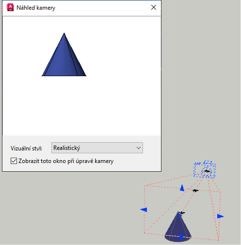

Když zvolíte kameru, otevře se dialog Náhled kamery, který zobrazí pohled kamery.

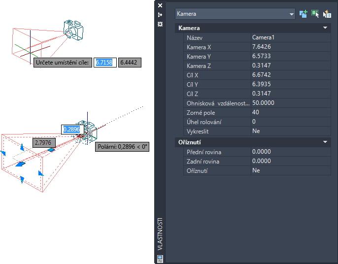

Nastavení kamery lze změnit několika způsoby:
