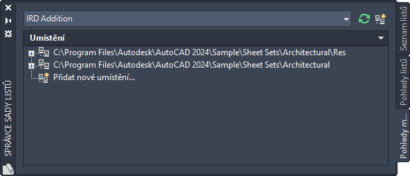

Zobrazuje seznam složek dostupných v aktuální sadě listů.
SADALISTŮ (příkaz) Hledat
Přidáním nebo odstranění umístění složek můžete řídit, které výkresy jsou dostupné pro aktuální sadu listů.
Zobrazí se následující možnosti.
Zobrazí standardní dialog pro výběr souboru Procházet složku, ve kterém můžete do seznamu přidat umístění složky.
Vymaže ze seznamu vybranou složku.
