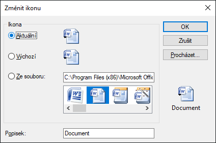

Dialog Změnit ikonu
OLEPŘEVOD (příkaz)
Seznam možností
Zobrazí se následující možnosti.
Ikona
Určuje ikonu reprezentující vložený nebo propojený objekt.
Aktuální
Určuje použití aktuálně vybrané ikony.
Výchozí
Určuje použití výchozí ikony zdrojové aplikace.
Ze souboru
Určuje ikonu ze souboru (mezi platné typy souborů patří EXE, DLL, a ICO).
Popisek
Určuje jmenovku pro ikonu. Zobrazí se typ souboru, pokud nezadáte jinak.
Procházet
Zobrazí dialog Procházet (standardní dialog pro výběr souboru), ve kterém můžete vybrat ikonu ze souboru.
