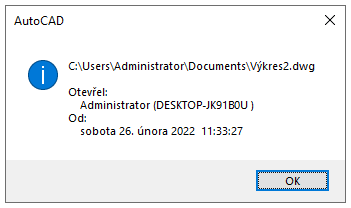

KDOMÁ (příkaz)
Zobrazuje informace o otevřeném souboru výkresu.
Pomocí příkazu KDOMÁ je možné zjistit, kdo má otevřený určitý soubor výkresu.
Po určení souboru výkresu se zobrazí plná cesta k souboru, přihlašovací jméno aktuálního uživatele, název počítače a datum s časem otevření souboru výkresu. Podobné informace se zobrazí automaticky, jakmile se pokusíte otevřít soubor výkresu, který má otevřený jiný uživatel.
Informace zobrazené příkazem KDOMÁ se ukládají do dočasného souboru DWL pod stejným názvem jako soubor výkresu. Soubor DWL se odstraní, jakmile bude soubor zavřen.
Poznámka: Soubory DWL obsahují informace. NEJSOU to uzamknuté soubory.
