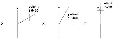

Funkce Polární krok (PolarSnap™) umožňuje přitahování do zadaných vzdáleností podél polární cesty zarovnání. Na následujícím obrázku nakreslíte úsečku dlouhou 2 jednotky z bodu 1 do bodu 2 a potom nakreslíte úsečku dlouhou 2 jednotky do bodu 3 pod úhlem 45 stupňů vzhledem k první úsečce. Zapnete-li přírůstek polárního úhlu 45 stupňů, zobrazí se dočasná cesta a dynamické pole, když kurzor protne úhel 0 nebo 45 stupňů. Dočasná dráha vyrovnání a popis nástroje zmizí, jakmile posunete kurzor mimo úhel.
Při pohybu kurzoru v blízkosti zadaných polárních úhlů se zobrazí cesty zarovnání a nápovědy. Výchozí hodnota úhlu je 90 stupňů. Dráhu vyrovnání a nápovědu použijte k nakreslení objektu. Budete-li chtít nalézt bod, ve kterém se polární cesta protíná s jiným objektem, můžete použít polární trasování spolu s režimy uchopení objektu Průsečík a Zdánlivý průsečík.
Polární trasování můžete používat k trasování pod polárními úhly s přírůstky 90, 60, 45, 30, 22,5, 18, 15, 10 a 5 stupňů nebo můžete zadat jiné úhly. Na následujícím obrázku je zobrazena cesta pohybem kurzoru pod úhlem 90 stupňů s přírůstkem polárního úhlu nastaveného na hodnotu 30 stupňů.
