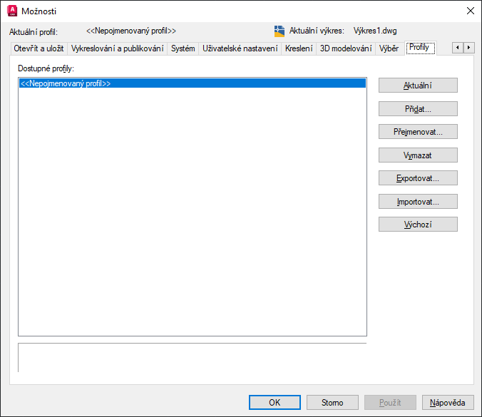

Karta Profily (dialog Možnosti)
MOŽNOSTI (příkaz) Hledat
Seznam možností
Zobrazí se následující možnosti.
Dostupné profily
Zobrazí seznam dostupných profilů.
Aktuální
Nastaví zvolený profil jako aktuální.
Přidat
Zobrazí dialog Přidat profil, ve kterém můžete uložit vybraný profil pod jiným názvem.
Přejmenovat
Zobrazí dialog Změnit profil, který umožňuje změnit název a popis vybraného profilu. Pokud chcete profil přejmenovat, ale přitom zachovat aktuální nastavení, klikněte na tlačítko Přejmenovat.
Vymazat
Smaže vybraný profil (pokud není nastaven jako aktuální).
Export
Exportuje profil jako soubor s příponou .arg, aby profil mohli používat také jiní uživatelé.
Import
Importuje profil (soubor s příponouarg vytvořený volbou Export.
Důležité: Nedoporučuje se importovat profil, který byl exportován z jiné verze produktu. Není například doporučeno exportovat profil z aplikace AutoCAD Electrical a pak jej importovat do aktuální verze aplikace AutoCAD.
Výchozí
Nastaví hodnoty vybraného profilu na výchozí nastavení systému.
