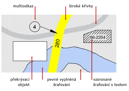

Můžete ovládat překrývající se objekty, které pokrývají plochy, jako jsou objekty se silnou tloušťkou čar, širokými křivkami, šrafováním a výplní, poznámkami a obrázky. Následující mapa například obsahuje několik různých typů překrývajících se objektů. Pořadí, ve kterém se tyto objekty zobrazení a vykreslují, je samozřejmě důležité.
Obecně je vhodné zobrazit a vykreslit objekty poznámek v popředí před ostatními objekty a šrafy a výplně na pozadí. Objekty překrytí jsou určeny k zajištění prázdného místa pro přidání textu bez úpravy objektů v dolní části.
