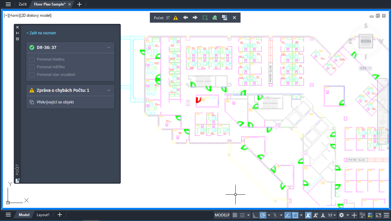

Paleta Počet zobrazí názvy bloků a odpovídající počet každého bloku. Když se nacházíte v aktivním počtu, paleta Počet zobrazí podrobnosti o počtu včetně chybového hlášení, pokud nějaké existuje. Ve zprávě jsou uvedeny chyby počtu, například překrývající se, rozložené nebo přejmenované objekty. Kliknutím na chybu počtu přiblížíte pohled a můžete zkontrolovat objekt.

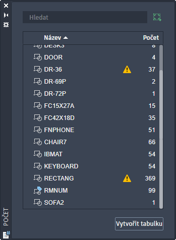

Seznam bloků
Zobrazí názvy bloků a odpovídající počet jednotlivých bloků nalezených ve výkresu. Když je do výkresu vloženo více kopií bloku a tyto kopie mají různé vlastnosti, můžete počet filtrovat na základě obecných vlastností bloku, například hladiny, měřítka a stavu zrcadlení. Pro uživatelem definované parametry a atributy počítaných bloků se zobrazí další filtry.
Vytvořit tabulku
Vloží tabulku obsahující názvy bloků a odpovídající počet jednotlivých bloků ve výkresu.
