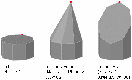

Klín se dvěma přesunutými vrcholy

Možnosti úprav vrcholů
Během přetahování vrcholu lze stisknutím klávesy Ctrl procházet možnostmi úprav.
  • Posuň vrchol. Jestliže během přetahování při posouvání vrcholu jednou stisknete a uvolníte klávesu Ctrl, přilehlé rovinné plochy mohou být přizpůsobeny.
  • Povolit triangulaci. Při posouvání vrcholu bez stisknutí klávesy Ctrl mohou být některé přilehlé rovinné plochy triangulovány (rozděleny na dvě nebo více rovinných trojúhelníkových ploch).
Když klávesu Ctrl stisknete a uvolníte podruhé, úpravy se vrátí k první možnosti, jako byste klávesu Ctrl vůbec nestiskli.
