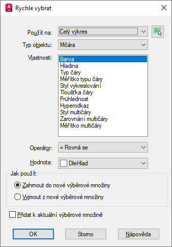

Dialog Rychle vybrat
RVYBER (příkaz) Hledat
Seznam možností
Zobrazí se následující možnosti.
Použít na
Použije filtrovací kritéria na celý výkres, nebo jen na aktuální výběrovou množinu (pokud existuje).
Pokud je vybrána volba Přidat k aktuální výběrové množině,jsou kritéria filtrování použita na celý výkres.
Vybrat objekty
Dočasně uzavře dialog Rychle vybrat, abyste mohli vybrat objekty, na které chcete použít filtrovací kritéria.
Typ objektu
Určuje typ objektů v rámci filtrovacích kritérií. Pokud jsou právě filtrovací kritéria použita na celý výkres, seznam Typ objektu zahrnuje typy všech objektů včetně uživatelských. V opačném případě seznam obsahuje pouze typy obsažené ve výběrové množině.
Pokud vyberete v aplikaci AutoCAD LT nepodporovaný typ objektu, je zobrazen na paletě Vlastnosti šedě a nelze ho změnit.
Poznámka: Rychlým výběrem se nevyberou a nespočítají vnořené bloky nebo bloky vnořené do objektů asociativních polí.
Vlastnosti
Zobrazuje seznam dostupných vlastností vybraného typu objektu. Vyberte jednu z nich a použijte ji jako filtr výběru. Pokud nechcete filtrovat podle vlastnosti, klikněte na tlačítko Vybrat vše v poli Operátor.
Poznámka: Pokud byla pomocí aplikace nebo sady nástrojů, například AutoCAD ® Map 3D, přidána klasifikace prvku k objektu, je možné vybrat vlastnost klasifikace.
Operátor
Řídí rozsah filtru. V závislosti na vybrané vlastnosti mohou možnosti zahrnovat položky Rovná se, Není rovno, Je větší než, Je menší než a *Zástupné znaky. Položka Vybrat vše je dostupná pouze pro textová pole, která mohou být editována. Chcete-li ignorovat všechny filtry vlastností, použijte možnost Vybrat vše.
Další informace o hledání pomocí zástupných znaků naleznete v tématu Zástupné znaky – reference.
Hodnota
Udává hodnotu vlastnosti pro filtr.
Jak použít
Určuje, zda chcete, aby objekty splňující kritéria filtru byly do výběrové množiny přidány nebo z ní byly vyjmuty. Vyberte volbu Zahrnout do nové výběrové množiny, pokud chcete určit vytvoření nové výběrové množiny z objektů splňujících výběrová kritéria. Pokud chcete vytvořit výběrovou množinu z objektů, které nesplňují kritéria filtru, vyberte volbu Vyjmout z nové výběrové množiny.
Určuje, zda výběrová množina vytvořená příkazem RVYBER nahradí aktuální výběrovou množinu nebo je k ní připojena.
Poznámka: Příkaz RVYBER podporuje uživatelské objekty (objekty vytvořené jinou aplikací) a jejich vlastnosti. Pokud uživatelský objekt používá vlastnosti jiné než standardní, musí běžet zdrojová aplikace uživatelského objektu, aby byly tyto vlastnosti specifické pro konkrétní aplikaci dostupné pro příkaz RVYBER.
