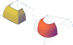

Přebuduje tvar povrchů a křivek NURBS.
Pokud máte s úpravou řídicích vrcholů potíže nebo je ve výkresu příliš mnoho řídicích vrcholů, lze povrch nebo křivku znovu sestavit s menším počtem řídicích vrcholů ve směru U nebo V. Příkaz PŘEBUDUJCV umožňuje také změnu stupně povrchu nebo křivky.
Pokud vyberete povrch, zobrazí se dialog Znovu sestavit povrch. Pokud vyberete spline, zobrazí se dialog Znovu sestavit křivku.
