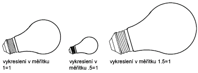

Na následujícím obrázku je žárovka vykreslená třemi různými měřítky.
