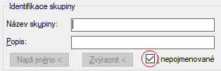

Objekty Superhatch jsou spojené dohromady pomocí nepojmenovaných skupin. Proto nejsou asociativní. Pokud chcete upravit jeden objekt, který je součástí šrafování Superhatch, můžete pomocí příkazu SKUPINA vypnout výběr skupiny následujícím způsobem:
1) Spusťte příkaz SKUPINA.
Command: SKUPINA
2) Zkontrolujte, zda je zaškrtnuto políčko Včetně Nepojmen.

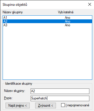

3) Vyberte skupinu. Všimněte si, že v poli s popisem skupin vytvořených nástrojem SUPERHATCH se zobrazí „superhatch“.
4) Klikněte na možnost Vybíratelná.
5) Klikněte na tlačítko OK.
Jednotlivé objekty lze nyní upravovat samostatně.
