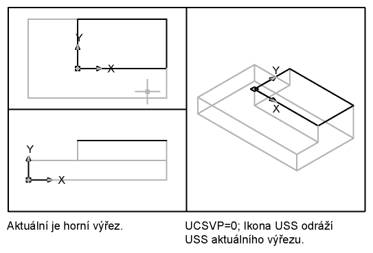

Příklady vidíte na následujících ilustracích. Na první je výřez s izometrickým výřezem používajícím stejný USS jako výřez vlevo nahoře, tedy výřez s půdorysem, který je aktuální.

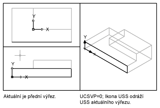

Na druhé je změna, ke které dojde, když bude jako aktuální nastaven levý dolní výřez, tedy výřez s nárysem. USS ve výřezu s izometrickým pohledem se aktualizuje podle USS ve výřezu s nárysem.
