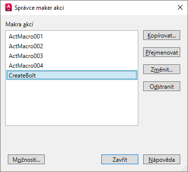

Zkopíruje, přejmenuje, změní nebo odstraní soubory makra akce.
Soubory zaznamenaného makra akce (ACTM) jsou uvedeny v dialogu Správce maker akcí.
Zobrazí se následující možnosti.
Slouží k vytvoření duplicitní kopie makra akce.
Slouží k přejmenování makra akce.
Zobrazuje vybrané makro akce v dialogu Makro akce.
Slouží k přesunu vybraného souboru makra akce (ACTM) do složky Koš systému Windows. Vybrat a odstranit lze jedno nebo několik maker akce.
Zobrazí dialog Možnosti (karta Soubory), kde lze vyhledat cesty použité k záznamu a přehrávání souborů (ACTM).
Zavírá dialog Správce maker akcí.
