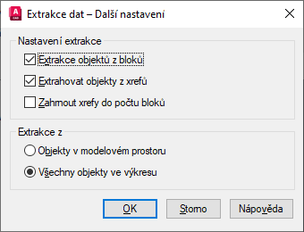

EXTRDATA (příkaz) Hledat:
Zobrazí se následující možnosti.
Zahrne objekty vnořené v blocích.
Zahrne objekty v externě odkazovaných souborech (xref).
Při počítání bloků zahrne externí reference.
Zahrne pouze objekty v modelovém prostoru a ignoruje objekty ve výkresovém prostoru.
Zahrne všechny objekty v modelovém a výkresovém prostoru ve výkresu včetně informací o výkresu. Standardně zapnuto.
