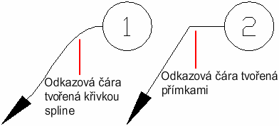

Odkazovou čáru můžete vytvořit z libovolného bodu nebo objektu ve výkresu a je možné při kreslení řídit její vzhled. Odkazovou čáru mohou tvořit rovné úsečkové segmenty nebo plynulé spline křivky.
Objekt multiodkazu, neboli modkaz, sestává z odkazu a poznámky. Nejprve je možné vytvořit šipku, zakončení nebo obsah. Pokud byl používán styl multiodkazu, pak je multiodkaz vytvořen z tohoto stylu.
