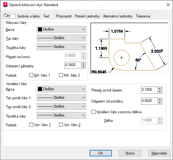

Karta Čáry (Správce kótovacího stylu)
Nastavuje formát a vlastnosti kótovacích čar, vynášecích čar, šipek a středových značek.
KÓTYSTYL (příkaz) Hledat: Upravit
Nastavuje vlastnosti kótovacích čar.
Seznam možností
Zobrazí se následující možnosti.
Kótovací čáry
Barva
Zobrazí a nastaví barvu kótovací čáry. Pokud kliknete na možnost Výběr barvy (na konci seznamu barev), zobrazí se dialog Výběr barvy. Můžete také zadat název nebo číslo barvy. (systémová proměnná DIMCLRD)
Barvy můžete vybrat z 255 barev indexu barev aplikace AutoCAD (ACI), barev Truecolor a z Knihy barev.
Typ čáry
Nastavuje typ kótovací čáry. (systémová proměnná DIMLTYPE)
Tloušťka čáry
Zobrazí a nastaví tloušťku kótovací čáry. (systémová proměnná DIMLWD)
Přesah na konci
Pokud se použijí kótovací šipky sklopená, stavařská čárka, čárka, integrál a žádná, definuje vzdálenost, o kterou kótovací čára přesáhne přes vynášecí čáry. (systémová proměnná DIMDLE)
Odsazení základny
Nastaví vzdálenosti mezi kótovacími čarami u kótovaní k základně. Zadejte vzdálenost. Informace o kótách základny viz KÓTYZÁKL. (systémová proměnná DIMDLI)
Potlačit
Potlačí zobrazení kótovacích čar. Vynášecí čára 1 potlačí první vynášecí čáru; vynášecí čára 2 potlačí druhou vynášecí čáru. (systémové proměnné DIMSD1 a DIMSD2)
Vynášecí čáry
Řídí vzhled vynášecích čar.
Barva
Nastaví barvu pro vynášecí čáru. Pokud kliknete na možnost Výběr barvy (na konci seznamu barev), zobrazí se dialog Výběr barvy. Můžete také zadat název nebo číslo barvy. (systémová proměnná DIMCLRE)
Typ čáry vynášecí čáry 1
Nastavuje typ první vynášecí čáry. (systémová proměnná DIMLTEX1)
Typ čáry vynášecí čáry 2
Nastavuje typ druhé vynášecí čáry. (systémová proměnná DIMLTEX2)
Tloušťka čáry
Zobrazí a nastaví tloušťku vynášecí čáry. (systémová proměnná DIMLWE)
Potlačit
Potlačí zobrazení vynášecích čar. Volba Vynášecí čára 1 potlačí první vynášecí čáru; volba Vynášecí čára 2 potlačí druhou vynášecí čáru. (systémové proměnné DIMSE1 a DIMSE2)
Přesah na konci
Definuje vzdálenost, o kterou přesáhnou vynášecí čáry přes kótovací čáry. (systémová proměnná DIMEXE)
Odsazení od počátku
Nastaví vzdálenost, o kterou budou vynášecí čáry odsazeny od bodů ve výkresu, které definují kótu. (systémová proměnná DIMEXO)
Vynášecí čáry o pevné délce
Povoluje vynášecí čáry s pevnou délkou. (systémová proměnná DIMFXLON)
Délka
Nastavuje celkovou délku vynášecích čar od kótovací čáry směrem k počátku kóty. (systémová proměnná DIMFXL)
Náhled
Zobrazí obrázek kóty, který znázorňuje změny provedené v nastavení kótovacího stylu.
