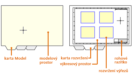

Rozvržení je 2D pracovní prostředí umožňující tvorbu výkresových listů.
Plocha uvnitř rozvržení se nazývá výkresový prostor, do kterého lze přidat rohové razítko, zobrazit pohledy se změněnými měřítky modelového prostoru v rámci výřezů rozvržení a vytvořit tabulky, výkazy, poznámky a kóty výkresu.
Přistoupit k jednomu nebo více rozvržení lze z karet umístěných v levém dolním rohu kreslicí plochy napravo od karty Model. Pomocí více karet rozvržení lze zobrazit podrobnosti o různých komponentách modelu s různými měřítky a velikostmi listů.
