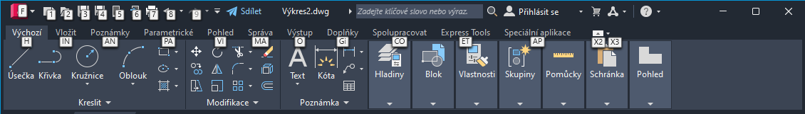

V následujícím příkladu stisknutí klávesy Alt zobrazí klávesy přidružené jednotlivým prvkům rozhraní. Stisknutím klávesové kombinace Alt + F otevřete nabídku aplikace.
Po výběru sekvence kláves se zobrazí další sekvence kláves pro daný nástroj. Ve výše uvedeném příkladu by stisk kláves Alt + H otevřel panel Výchozí s dalšími zobrazenými klávesovými zkratkami.
