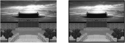

Lze určit, zda se hranice ořezání rastrového obrázku ve výkresu zobrazí nebo ne.
Skrytím rámečku obrázku zabráníte vykreslování a zobrazování rámečku. Skrytím rámečku obrázku také znemožníte výběr obrázku pomocí ukazovacího zařízení a následné náhodné posunutí nebo úpravu obrázku. Obrázky lze vybírat, pokud se nenacházejí na uzamknuté hladině (například pokud je obrázek součástí pojmenované sady výběru vytvořené při výběru objektů pomocí možnosti Vše). Jestliže je rámeček skryt, oříznuté obrázky jsou i nadále zobrazovány v zadaném rozsahu rámečku a ovlivněn bude pouze rámeček. Zobrazení a skrytí rámečku obrázku ovlivní všechny obrázky připojené k výkresu.
Jestliže je rámeček obrázku vypnut, není možné vybrat obrázek pomocí voleb Ukázat nebo Okno příkazu VYBER.
