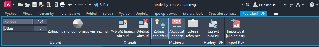

Zobrazuje možnosti úprav podložení PDF.
Zobrazí se následující možnosti.
Vyberete-li podložení PDF, zobrazí se na pásu karet kontextová karta Podložení PDF.
Řídí kontrast a efekt útlumu podložení.
Řídí podobu čar. Čím větší hodnota, tím světlejší jsou čáry v podložení.
Zobrazí podložení v černobílém režimu.
Odstraní starou hranici oříznutí (pokud existuje) a vytvoří novou hranici.
Odstraní hranici oříznutí.
Skryje nebo zobrazí podložení.
Určuje, zda je pro geometrii v podložení aktivováno uchopení objektů.
