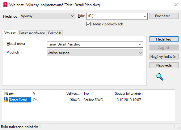

Vyhledává obsah například výkresů, šrafovacích vzorů a bloků.
ADCNAVIGACE (příkaz)
Zobrazí se následující možnosti.
Určuje typ obsahu, který bude vyhledáván. Typ obsahu, který specifikujete, určí, které karty budou zobrazené v dialogu Vyhledat, a vyhledávací pole, která nabízí. Karty Datum modifikace a Pokročilé jsou zobrazeny, jen když je vybráno vyhledávání výkresů v seznamu Hledat co.
Určuje název prohledávací cesty. Při zadání více cest je oddělte středníky. Tlačítko Procházet slouží k vybrání cesty ze seznamu stromového zobrazení.
Zobrazí stromovou strukturu v dialogu Vyhledat složku, ve kterém můžete zadat disk a složky, jež chcete prohledávat.
Zahrne vnořené složky do prohledávané cesty.
Spustí prohledávání dle kritérií, která jste zadali.
Zastaví prohledávání a zobrazí výsledky na panelu Výsledky hledání.
Vymaže pole Vyhledat slova a umístí kurzor do textového pole.
Zobrazí výsledky vyhledávání ve sloupcích s měnitelnou velikostí v dolní části okna. Dvojitým kliknutím na položku ji načtete do okna DesignCenter.
Zobrazí vyhledávací pole odpovídající typu obsahu zvolenému v seznamu Hledat co. Název karty odráží typ obsahu. Můžete použít zástupné znaky k rozšíření nebo omezení vyhledávaných řetězců.
Definuje textový řetězec pro vyhledávání v zadaném poli. K rozšíření vyhledávání můžete používat zástupné znaky otazník a hvězdička.
Tato volba je dostupná na kartě Výkresy nebo na kartě Uživatelský obsah.
Specifikuje pole vlastností, která se mají prohledávat. V případě výkresů jsou všechna pole kromě názvu souboru odvozena z informací zadaných v dialogu Vlastnosti výkresu (VVLASTNOSTI).
Tato možnost je dostupná na kartě Výkresy, a když je k dispozici, také na kartě Uživatelský obsah.
Specifikuje název výkresu, bloku, hladiny, externí reference nebo typu obsahu, které chcete najít.
Tato volba je dostupná na všech kartách kromě karty Výkresy a Uživatelský obsah.
Najde obsah, který byl vytvořen nebo modifikován během obvyklých časových období.
Najde všechny soubory, které odpovídají kriteriím specifikovaným na jiných kartách bez ohledu na datum vytvoření nebo modifikace. Toto je výchozí nastavení.
Najde soubor, který byl vytvořen nebo změněn během určeného časového období. Vyhledávání nalezne soubory, které odpovídají kritériím specifikovaným na této i ostatních kartách.
Hledá soubory vytvořené nebo změněné v období mezi zadanými daty.
Hledá soubory vytvořené nebo modifikované během několika posledních zadaných měsíců.
Hledá soubory vytvořené nebo upravené během několika zadaných dnů.
Najde obsah ve výkresech. Tato karta je dostupná, pouze pokud zvolíte v seznamu Hledat co položku Výkresy.
Specifikuje typ textu ve výkresu, který chcete vyhledat. Lze například hledat text obsažený v atributu bloku, jako je výrobní katalogové číslo.
Určuje text, který chcete vyhledat.
Specifikuje minimální nebo maximální velikost souboru. Vyberte volbu Nejméně nebo Nejvíce a zadejte hodnotu v KB.
