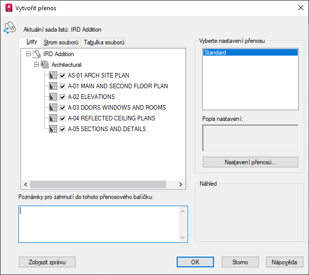

Na této kartě můžete vytvořit sadu pro přenos ze sady listů, pod-sady listů nebo listu. Sadu listů je nutné otevřít ve Správci sady listů a v místní nabídce, která se zobrazí u sady listů, podsady listů nebo uzlu listu, je nutné vybrat položku eTransmit.
Zobrazí se následující možnosti.
Nabízí prostor, kam můžete zadat poznámky týkající se archivu. Poznámky jsou obsaženy ve zprávě archivu. Chcete-li určit šablonu výchozích poznámek, které mají být zahrnuty do všech přenosových balíčků, vytvořte textový soubor ASCII s názvem etransmit.txt. Tento soubor je nutné uložit do umístění určeného v možnosti Vyhledávací cesta k podpůrným souborům na kartě Soubory v dialogu Možnosti.
Zobrazuje seznam uložených nastavení přenosu. Standardní nastavení přenosu se nazývá STANDARD. Chcete-li vytvořit nové nastavení přenosu nebo upravit existující, stiskněte tlačítko Nastavení přenosů.
Zobrazí dialog Nastavení přenosu, kde lze vytvořit, modifikovat nebo vymazat nastavení přenosu.
Zobrazí informace, které jsou obsaženy v přenosovém balíčku. Obsahuje všechny poznámky k přenosu, které jste vložili, a distribuční poznámky generované automaticky, které obsahují podrobnosti o krocích, které musí být provedeny, aby přenos správně fungoval. Pokud jsou například v některém výkresu pro přenos objevena písma SHX, dostanete pokyny, kam tyto soubory zkopírovat, aby je bylo možné detekovat na systému, pro který je přenos určen. Pokud jste vytvořili textový soubor výchozích poznámek, budou tyto poznámky také zahrnuty ve zprávě.
