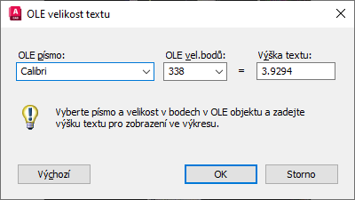

Dialog OLE velikost textu
OLEMĚŘÍTKO (příkaz)
Měřítko OLE objektu je změněno automaticky a bude přizpůsobeno velikosti textu.
Seznam možností
Zobrazí se následující možnosti.
OLE písmo
Zobrazí výpis písem použitých v objektu OLE.
OLE velikost bodu
Zobrazí výpis velikostí bodů dostupných pro vybrané písmo.
Výška textu
Nastavuje výšku textu písma na vybranou velikost bodu.
Výchozí
Obnoví OLE objekt do jeho velikosti při vložení do výkresu.
