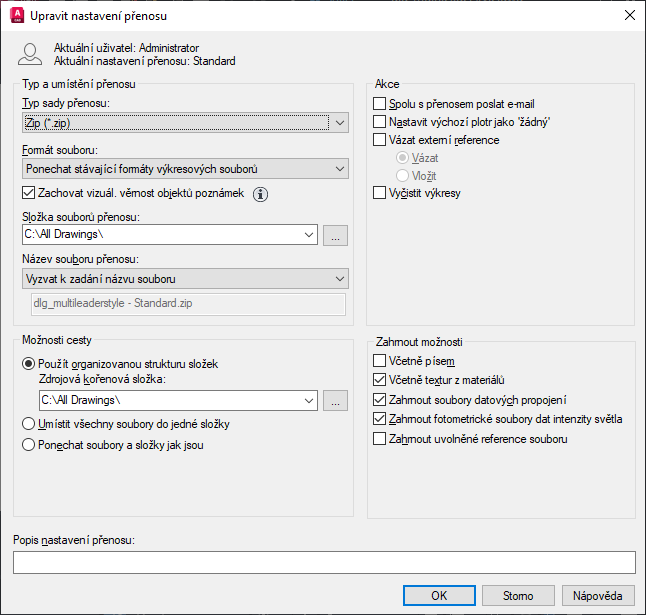

Změny nastavení přenosového balíčku, například typu balíčku, formátu souboru, umístění a názvu souboru.
EPŘENOS (příkaz) Hledat:
Zobrazí se následující možnosti.
Určuje typ vytvořeného přenosového balíčku a cestu k němu.
Určuje typ vytvořeného přenosového balíčku.
| Typ přenosového balíčku: | Popis |
| Složka. | Vytváří přenosový balík nekomprimovaných souborů v nové nebo existující složce. |
| Zip | Vytváří přenosový balík jako komprimovaný ZIP soubor. K obnovení souborů do zadané složky potřebujete dekompresní pomocný program, například shareware programy PKZIP nebo WinZip. |
Určuje formát souboru, do kterého budou výkresy obsažené v přenosovém balíku převedeny. Formát souboru výkresu můžete vybrat z rozevíracího seznamu.
Určuje, zda budou výkresy uloženy s reprezentací měřítka pro objekty poznámek.
Objekty poznámek mohou mít reprezentace ve více měřítkách. Objekty poznámek jsou rozloženy a jednotlivá měřítka jsou uložena do samostatných hladin, které jsou pojmenovány podle původní hladiny s připojeným číslem.
Určuje umístění, ve kterém bude přenosový balík vytvořen. Chcete-li zadat nové umístění, stiskněte tlačítko Procházet a vyhledejte požadované umístění.
Pokud je pole prázdné, soubor přenosu bude vytvořen ve složce obsahující první zadaný soubor výkresu. U sady listů bude přenosový soubor vytvořen ve složce obsahující soubor dat sady listů (DST). (Není k dispozici v aplikaci AutoCAD LT.)
Určuje způsob pojmenování přenosového balíčku. Tato volba není dostupná, pokud je typ přenosového balíku nastaven na Složka.
| Vlastnost Typ souboru přenosu | Popis |
| Vyzvat k zadání názvu souboru | Zobrazí standardní dialog pro výběr souborů, kde můžete zadat název souboru přenosového balíku. |
| V případě potřeby přepsat | Používá logické výchozí názvy souboru. Pokud již název souboru existuje, bude existující soubor automaticky přepsán. |
| V případě potřeby zvýšit název | Používá logické výchozí názvy souboru. Pokud již název souboru existuje, přidá se na konec názvu číslo. Toto číslo se zvětší při každém uložení nového přenosového balíku. |
Nabízí volby pro organizaci souborů a složek, které jsou obsaženy v přenosovém balíku.
Duplikuje strukturu složky přenášených souborů. Kořenová složka je složka nejvyšší úrovně v hierarchii stromu složek.
Platí následující zásady:
Tato možnost není dostupná, pokud je přenosový balíček uložen do umístění v internetu.
Definuje zdrojovou kořenovou složku pro relativní cesty souborů závislých na výkresu, například externích referencích.
Zdrojová kořenová složka také obsahuje při přenosu sady listů soubor DST. (Není k dispozici v aplikaci AutoCAD LT.)
Všechny soubory budou při instalaci přenosového balíku instalovány do jedné zadané cílové složky.
Ponechá strukturu složky všech souborů v přenosovém balíku beze změn a usnadní tak instalaci do jiného systému. Tato možnost není dostupná, pokud je přenosový balíček uložen do umístění v internetu.
Poskytuje volby pro organizování akcí, které je možno sdružovat s přenosovým balíčkem.
Spustí výchozí systémovou aplikaci elektronické pošty při vytvoření přenosového balíku, abyste mohli odeslat e-mail, který obsahuje přenosový balík jako přílohu.
Změní v přenosovém balíčku nastavení tiskárny/plotru na Žádný. Nastavení lokální tiskárny/plotru není obvykle pro příjemce důležité.
Sváže všechny externí reference výkresového souboru (DWG) aplikace AutoCAD se soubory, ke kterým byly připojeny.
Sváže vybranou externí referenci souboru DWG s aktuálním výkresem.
Sváže externí referenci souboru DWG s aktuálním výkresem způsobem podobným oddělení a vložení odkazovaného výkresu.
Provede operaci čištění u každého zadaného výkresu s cílem zmenšit velikost souboru, pokud je to možné.
Poskytuje prostředky pro zahrnutí dodatečných možností odesílání přenosového balíčku.
Zahrne do přenosového balíku všechny asociované soubory písma (TTF a SHX).
Zahrnuje textury materiálů, které jsou připojeny k objektům nebo plochám.
Přidá externí soubory, na které se odkazují datová spojení, do přenosového balíčku.
Zahrnuje fotometrické soubory dat intenzity světla, které jsou sdruženy se síťovými světly na výkresu.
Zahrnuje všechny nenačtené externí reference, obrázky a podložení. Uvolněné reference souboru jsou uvedeny na kartách Strom souborů a Tabulka souborů a ve zprávě pod příslušnými kategoriemi.
Zadejte popis nastavení přenosu. Tento popis je zobrazen v dialogu Vytvořit přenos pod seznamem nastaveními souborů přenosu. Ze seznamu si můžete vybrat libovolné nastavení přenosu a zobrazit jeho popis.
