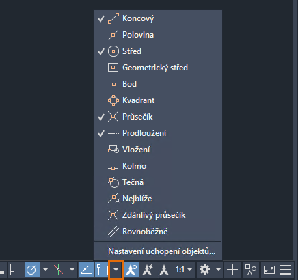

Změna zobrazených položek
Klikněte na tlačítko Přizpůsobení umístěné na pravém konci stavového řádku a vyberte položky, které chcete zobrazit. Hledat
Poznámka: Značka zaškrtnutí znázorňuje, že tato položka bude zobrazena ve stavovém řádku.
Nabídku zavřete opětovným kliknutím na tlačítko Přizpůsobení nebo na kreslicí ploše.

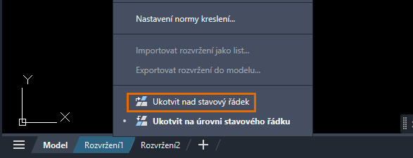

Změna ukotvení stavového řádku
Klikněte pravým tlačítkem na kartu Model nebo Rozvržení a vyberte možnost Ukotvit nad stavový řádek nebo Ukotvit na úrovni stavového řádku.
Přístup k dalším nabídkám a dialogům
Další možnosti pro toto nastavení zobrazíte kliknutím na šipku rozevíracího seznamu položek.

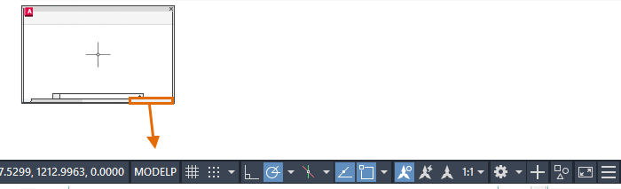

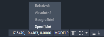

Pokud chcete zobrazit další možnosti, klikněte pravým tlačítkem na položku Souřadnice kurzoru.
Poznámka: Pokud se souřadnice na stavovém řádku nezobrazují, postupujte podle výše uvedených kroků a přizpůsobte položky, které budou zobrazeny a vyberte příkaz Souřadnice.
Poznámka:
Možnost Relativní je k dispozici pouze při zadávání více bodů, vzdáleností nebo úhlů.
Možnost Geografické je k dispozici pouze v případě, že výkresový soubor obsahuje údaje o geografické poloze.
