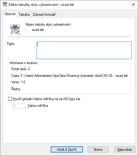

Vypíše název souboru s tabulkou stylů vykreslování, popis, číslo verze, umístění (cestu) a typ tabulky.
SPRÁVCESTYLŮ (příkaz) Hledat:
Zobrazí se následující možnosti.
Zobrazí název editované tabulky stylu vykreslování.
Nabízí prostor pro popis tabulky stylu vykreslování.
Zobrazí informace o upravované tabulce stylu vykreslování: počet stylů vykreslování, cestu a číslo verze editoru.
Upraví měřítko všech ne-ISO typů čar a vzorů výplně objektů ve vykreslovacím stylu, které jsou řízeny touto tabulkou stylů vykreslování.
Určuje hodnotu měřítka pro ne-ISO typy čar a vyplňovací vzory.
