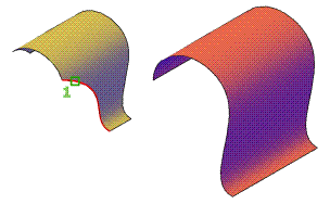

Nahradí plochy povrchu odebrané pomocí příkazu OŘEŽPOVRCH.
Pokud je oříznutá hrana závislá na jiné hraně povrchu, která také byla oříznuta, nemusí být možné úplné obnovení oříznuté plochy.
Zobrazí se následující výzvy.
Vyberte hrany oříznutých ploch, které chcete nahradit, nebo zadejte možnost P, chcete-li zrušit oříznutí povrchů.
Vyberte povrch, kterým chcete nahradit všechny oříznuté plochy.
