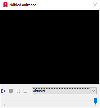

Dialog Náhled animace
Zobrazí náhled animace dráhy pohybu, kterou jste vytvořili pomocí dráhy pohybu nebo 3D navigace.

Náhled
Zobrazí náhled animace, kterou nastavíte v dialogu Animace dráhy pohybu nebo při procházení nebo průletu animací a jejím záznamem z pásu karet.
Přehrát
Přehraje náhled animace. Tlačítko Přehrát je při přehrávání animace deaktivováno.
Záznam
Zaznamená animaci, počínaje aktuálním snímkem zobrazeným v oblasti Náhledu. Všechny snímky, včetně aktuálního, jsou přepsány. Zobrazí se upozornění, které vyžaduje potvrzení, že chcete přepsat existující snímky. Tlačítko Záznam je při přehrávání animace deaktivováno.
Pozastavit
Pozastaví animaci na aktuálním snímku zobrazeném v oblasti Náhledu. Po pozastavení animace je tlačítko Pozastavit deaktivováno.
Uložení
Otevře dialog Uložit jako. Animaci můžete pro další přehrávání uložit ve formátu AVI, MOV, MPG nebo WMV. Po uložení animace se vrátíte do výkresu. Tlačítko Uložit je při přehrávání animace deaktivováno.
Vizuální styl
Určuje vizuální styl použitý v oblasti Náhledu. Vizuální styl je z počátku nastaven na Aktuální, což je styl definovaný v aktivním výřezu. Vyberte si ze seznamu přednastavených a uživatelsky definovaných stylů zobrazení.
Posuvník
Umožňuje pohyb v náhledu animace snímek po snímku. Posuvník můžete posunout na určitý snímek animace. Tip zobrazuje aktuální snímek a celkový počet snímků v animaci.
