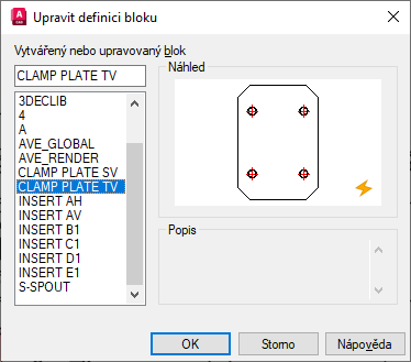

Chcete-li provádět úpravy v nástroji Editor bloků, vyberte možnosti ze seznamu definic bloku uložených ve výkresu. Můžete také zadat název nové definice bloku, kterou chcete v Editoru bloků vytvořit.
EDBLOK (příkaz) Hledat
Po kliknutí na tlačítko OK se dialog Upravit definici bloku zavře a zobrazí se Editor bloků.
Zobrazí se následující možnosti.
Určuje název bloku, který chcete upravit nebo vytvořit v Editoru bloků. Při výběru položky <Aktuální výkres> je v Editoru bloků otevřen aktuální výkres. Po přidání dynamických prvků do výkresu můžete výkres uložit a vložit jej jako referenci dynamického bloku do výkresu.
Zobrazí seznam definic bloků, které jsou uloženy v aktuálním výkrese. Při výběru definice bloku z tohoto seznamu se tento název zobrazí v poli Název.
Po kliknutí na tlačítko OK se definice bloku otevře v Editoru bloků. Při výběru položky <Aktuální výkres> je v Editoru bloků otevřen aktuální výkres.
Zobrazí náhled vybrané definice bloku. Ikona blesku znázorňuje, že blok je dynamickým blokem.
Zobrazí popis vybrané definice bloku.
