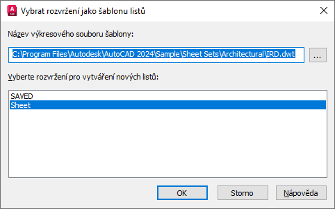

Dialog Vybrat rozvržení jako šablonu listů
Určuje cestu ke složce, soubor šablony výkresu (DWT) a název rozvržení, jehož pomocí jsou vytvořeny nové listy.
SADALISTŮ (příkaz) Hledat
Seznam možností
Zobrazí se následující možnosti.
Název výkresového souboru šablony
Určuje název a cestu ke složce souboru šablony výkresu pro tvorbu nových listů.
Vyberte rozvržení pro vytváření nových listů
Zobrazuje seznam souborů šablon výkresů pro tvorbu nových listů.
