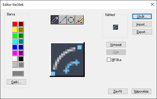

Dialog Editor tlačítek (CUI)
Upraví nebo vytvoří vlastní obrázky použité pro příkazy
CUI (příkaz) Hledat: Vyberte příkaz > Obrázek tlačítka: Upravit
Seznam možností
Zobrazí se následující možnosti.
Paleta barev
Nastavuje aktuální barvu používanou nástroji pro úpravy.
Vzorníky standardních barev
Vzorníky barev použité k nastavení aktuálních 16 barev.
Další
Zobrazí dialog Výběr barvy.
Editační nástroje
Poskytuje nástroje pro úpravu vlastního obrázku.
Tužka
Edituje jeden bod po druhém, a to ve vybrané barvě.
Řádek
Vytváří úsečky ve vybrané barvě. Stisknutím a tažením nakreslíte úsečku. Uvolněním tlačítka úsečku ukončíte.
Kružnice
Vytváří kružnice ve vybrané barvě. Kliknutím nastavíte střed a tažením nastavíte poloměr. Uvolněním tlačítka kružnici ukončíte.
Vymaž
Nastaví barvu bodů na bílou. Klikněte a táhněte přes barevné body a změňte je tak na bílé.
Editační oblast
Nabízí detailní pohled na obrázek a umožňuje jeho úpravy.
Náhled
Zobrazí náhled aktuálně upravovaného obrázku. Zobrazí se náhled ve skutečné velikosti obrázku.
Vymazat
Vymaže editační oblast.
Zpět
Vrátí zpět poslední úpravu.
Rastr
Zapne zobrazení rastru v editační oblasti. Každý čtvereček rastru představuje jeden bod.
Uložit
Zobrazí dialog Uložit obrázek, ve kterém lze uložit přizpůsobený obrázek do aktuálního souboru uživatelských úprav.
Import
Importuje externě uložený obrázek pro úpravy. Obrázky jsou v souboru uživatelských úprav uloženy jako soubory bitových map (BMP).
Export
Exportuje přizpůsobený obrázek do externího místního nebo síťového úložiště.
