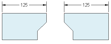

Objekty jsou měřeny ve výkresových jednotkách. Než začnete kreslit, můžete se rozhodnout, co bude reprezentovat jedna výkresová jednotka ve výkresu.
Vytvořte výkres v aktuální velikosti v souladu s výkresovými jednotkami, které chcete použít. Například objekty na obrázku níže mohou představovat dvě budovy o délce 125 stop, nebo část mechanické součásti měřené v milimetrech.
Jediné nastavení, které může být nutné zadat, je nastavení určující způsob zobrazování jednotek, které budete používat. Styl exponenciálních jednotek například zobrazuje symboly pro stopy a palce, styl desetinných jednotek tyto symboly nezobrazuje.
