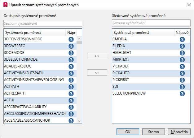

Dialog Upravit seznam systémových proměnných
Spravuje seznam sledovaných systémových proměnných.
SLEDUJSYSPROM (příkaz): Upravit seznam
Můžete vybrat nebo vyhledat systémovou proměnnou, která má být přidána nebo odebrána ze seznamu sledovaných systémových proměnných.
Poznámka: Systémové proměnné pouze ke čtení jsou v seznamu vynechány.
Zobrazí se následující možnosti.
Dostupné systémové proměnné
Vypíše seznam všech dostupných systémových proměnných, které lze sledovat. Systémovou proměnnou můžete rychle najít zadáním řetězce do vyhledávacího pole.
Sledované systémové proměnné
Vypíše seznam všech systémových proměnných, které jsou sledovány. Systémovou proměnnou můžete rychle najít zadáním řetězce do vyhledávacího pole.
