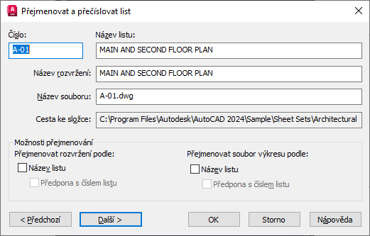

Dialog Přejmenovat a přečíslovat list
SADALISTŮ (příkaz) Hledat: karta Seznam listů > Klikněte pravým tlačítkem na list > Přejmenovat a přečíslovat
Seznam možností
Zobrazí se následující možnosti.
Počet
Určuje číslo listu vybraného listu.
Název listu
Určuje název listu vybraného listu.
Název rozvržení
Určuje název rozvržení výkresu asociovaného s vybraným listem.
Název souboru
Zobrazuje název souboru výkresu asociovaného s vybraným listem.
Cesta složky
Zobrazuje cestu složky výkresového souboru.
Přejmenovat rozvržení podle názvu listu
Pokud je tato možnost zaškrtnuta, název rozvržení se změní tak, aby se shodoval s názvem listu.
Předpona s číslem listu
Pokud je tato možnost zaškrtnuta, změní se název rozvržení na nový název vytvořený přidáním čísla listu na začátek názvu listu.
Přejmenovat soubor výkresu podle názvu listu
Pokud je tato možnost zaškrtnuta, změní se název souboru výkresu tak, aby souhlasil s názvem listu.
Pokud je tato možnost zaškrtnuta, změní se název souboru výkresu na nový název vytvořený přidáním čísla listu na začátek názvu listu.
Další
Načte do dialogu další list. Představuje vhodnou metodu přečíslování nebo přejmenování sérií listů.
Předchozí
Načte do dialogu předchozí list.
