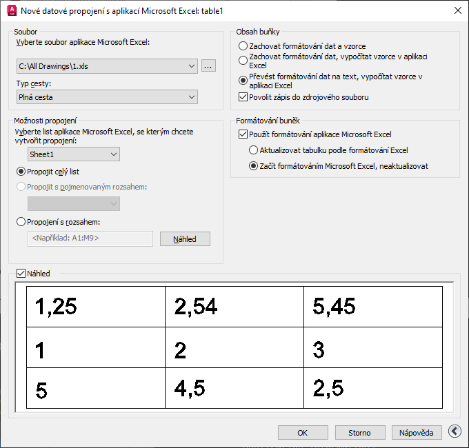

Dialog Nové datové propojení s aplikací Microsoft Excel
Propojí data z tabulky vytvořené v aplikaci Microsoft Excel s tabulkou ve výkresu.
DATSPOJ (příkaz) Hledat
Seznam možností
Zobrazí se následující možnosti.
Soubor
Určuje soubor, ze něhož má být datový spoj vytvořen, a cestu k tomuto souboru.
Vyberte soubor aplikace Microsoft Excel
Umožňuje vybrat vytvořený soubor Microsoft XLS, XLSX nebo CSV, který má být propojen s výkresem. Na konci tohoto rozevíracího seznamu můžete vybrat nový soubor XLS, XLSX nebo CSV, ze kterého vytvoříte datový spoj.
Po kliknutí na tlačítko [...] můžete procházením vyhledat jiný soubor aplikace Microsoft Excel v počítači.
Typ cesty
Určuje cestu, která bude použita k nalezení výše zadaného souboru. Existují tři možnosti cesty: úplná cesta, relativní cesta a žádná cesta.
  • Úplná cesta. Používá úplnou cestu k výše vybranému souboru, včetně kořenového adresáře a všech podadresářů, které obsahují propojený soubor aplikace Microsoft Excel.
  • Relativní cesta. Pro vytvoření odkazu na propojený soubor aplikace Microsoft Excel používá relativní cestu k souboru. Aby bylo možno použít relativní cestu, musí být propojený soubor uložen.
  • Žádná cesta. Pro vytvoření odkazu na propojený soubor aplikace Microsoft Excel používá pouze název souboru.
Možnosti propojení
Určuje data v souboru aplikace Excel, která budou propojena s výkresem.
Vybrat list aplikace Excel pro propojení
Zobrazí názvy všech listů v rámci zadaného souboru XLS, XLSX nebo CSV. Možnosti propojení zadané níže budou použity u listu, který vyberete zde.
Propojit celý list
Spojí celý zadaný list aplikace Excel s tabulkou ve výkresu.
Propojit s pojmenovaným rozsahem
Spojí pojmenovaný rozsah buněk obsažených v souboru Excel s tabulkou ve výkresu.
Kliknutím na šipku zobrazíte dostupné pojmenované rozsahy, které existují v propojeném listu.
Propojení s rozsahem
Určuje rozsah buněk v souboru aplikace Excel, které budou propojeny s tabulkou ve výkresu.
Do textového pole zadejte rozsah buněk, který chcete propojit s výkresem. Mezi platné rozsahy patří
  • obdélníkové oblasti (například A1:D10),
  • celé sloupce (například A:A),
  • sady sloupců (například A:D).
Kliknutím na tlačítko vpravo od textového pole zobrazíte náhled propojeného rozsahu.
Okno Náhled
Zobrazí náhled tabulky s použitím vámi zadaných voleb.
Více možností
Zobrazí další možnosti. Toto tlačítko bude dostupné, pokud použijete existující soubor aplikace Excel nebo pokud hledáte nový soubor.
Obsah buňky
Možnosti v tomto okně určí, jak jsou data importována z externího zdroje do výkresu.
Zachovat formáty dat a vzorce
Importuje data se vzorci a připojí podporované formáty dat.
Zachovat formáty dat, vyřešit vzorce v aplikaci Excel
Importuje formáty dat. Data se vypočítávají ze vzorců v aplikaci Excel.
Převést formátování dat na text, vyřešit vzorce v aplikaci Excel
Importuje data aplikace Microsoft Excel jako text s daty vypočítanými ve vzorcích aplikace Excel (podporované formáty dat nejsou připojeny).
Povolit zápis do zdrojového souboru
Určuje, že příkaz AKTUALIZUJDATSPOJ lze použít k přenesení změn propojených dat ve výkresu do původního externího listu aplikace Excel.
Formátování buněk
Použít formátování aplikace Microsoft Excel
Určuje, že veškeré formátování zadané v původním souboru XLS, XLSX nebo CSV bude přeneseno do výkresu. Když tato možnost není vybrána, bude použito formátování stylu tabulky vybrané v dialogu Vložit tabulku.
Aktualizovat tabulku podle formátování aplikace Microsoft Excel
Pokud je výše uvedená možnost vybraná, zaktualizuje se při použití příkazu AKTUALIZUJDATSPOJ veškeré změněné formátování.
Začít formátováním aplikace Microsoft Excel, Neaktualizovat
Importuje do výkresu formátování zadané v původním souboru XLS, XLSX nebo CSV, ale při použití příkazu AKTUALIZUJDATSPOJ nejsou zahrnuty žádné změny formátování.
