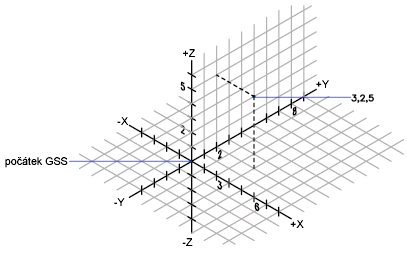

V následujícím obrázku určují souřadnice 3,2,5 bod ve vzdálenosti 3 jednotky v kladném směru osy X, 2 jednotky v kladném směru osy Y a 5 jednotek v kladném směru osy Z.
