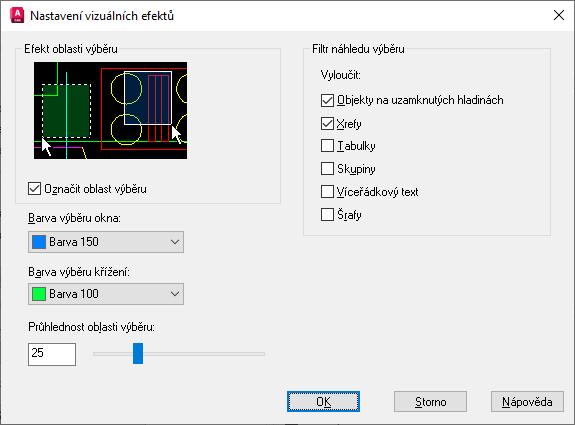

Dialog Nastavení vizuálních efektů
Řídí vzhled náhledu výběru.
MOŽNOSTI (příkaz) Hledat: Karta Výběr > Nastavení vizuálních efektů
Seznam možností
Zobrazí se následující možnosti.
Efekt výběru oblasti
Řídí vzhled oblastí výběru během náhledu výběru.
Oblast Náhled
Zobrazí výsledky aktuálních nastavení.
Označit oblast výběru
Určuje zobrazení efektů v oblastech výběru. (systémová proměnná SELECTIONAREA)
Barva výběru okna
Určuje barvu průhledné oblasti výběru ve výběrovém okně. (systémová proměnná WINDOWAREACOLOR)
Barva výběru křížení
Určuje barvu oblasti výběru při křížovém výběru. (systémová proměnná CROSSINGAREACOLOR)
Průhlednost oblasti výběru
Určuje průhlednost oblasti výběru při výběru v okně nebo křížovém výběru. (systémová proměnná SELECTIONAREAOPACITY)
Filtr náhledu výběru
Určuje typy objektů, které budou při zobrazení náhledu výběru vyloučeny.
Objekty na uzamknutých hladinách
Při zobrazení náhledu vyloučí objekty na uzamknutých hladinách. Ve výchozím nastavení je tato volba zapnutá. (systémová proměnná PREVIEWFILTER)
Externí reference
Vylučuje objekty v externích referencí z náhledu výběru. Ve výchozím nastavení je tato volba zapnutá. (systémová proměnná PREVIEWFILTER)
Tabulky
Vylučuje tabulky z náhledu výběru. (systémová proměnná PREVIEWFILTER)
Skupiny
Vylučuje objekty ve skupinách z náhledu výběru. (systémová proměnná PREVIEWFILTER)
Odstavce
Vylučuje objekty odstavcového textu z náhledu výběru. (systémová proměnná PREVIEWFILTER)
Šrafy
Vylučuje šrafované objekty z náhledu výhledu. (systémová proměnná PREVIEWFILTER)
