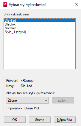

Dialog Vybrat styl vykreslování
Určuje, který styl vykreslování bude přiřazen.
PLOTSTYL (příkaz) Hledat
Seznam možností
Zobrazí se následující možnosti.
Styly vykreslování
Zobrazí styly vykreslování, které jsou k dispozici, včetně standardního stylu vykreslování NORMÁLNÍ. Styl vykreslování je sada vlastností použitých při tisku.
Původní
Zobrazí původně přiřazený styl vykreslování.
Nový
Zobrazí nový styl vykreslování, který bude přiřazen.
Aktivní tabulka stylu vykreslování
Zobrazí tabulku stylu vykreslování přiřazenou aktuálnímu výkresu. Tabulka stylu vykreslování definuje styl vykreslování.
Editor
Zobrazí editor tabulky stylu vykreslování.
Připojeno k
Zobrazí kartu (Model nebo Rozvržení), ke které je tabulka stylu vykreslování přiřazena.
