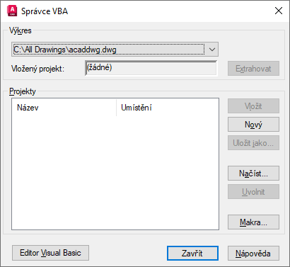

Správce VBA
Načítá, odstraňuje, ukládá, vytváří, vkládá a extrahuje projekty VBA (Visual Basic for Applications).
VBAMAN (příkaz) Hledat
Seznam možností
Zobrazí se následující možnosti.
Výkres
Určuje aktivní výkres.
Vložený projekt
Určuje název vloženého projektu pro výkres. Pokud výkres neobsahuje žádný vložený projekt, je zobrazen údaj “(žádný)”.
Extrahovat
Přesune vložený projekt z výkresu do souboru globálního projektu. Pokud jste projekt ještě neuložili, budete vyzváni, abyste tak učinili.
Pokud vyberete Ne, projekt je vyjmut a je mu přiřazen dočasný název souboru.
Projekty
Zobrazí seznam názvů a umístění všech projektů, které jsou v aktuálním pracovním sezení k dispozici.
Vložit
Vloží vybraný projekt do určeného výkresu. Výkres může obsahovat pouze jeden vložený projekt. Nemůžete vložit projekt do výkresu, který již nějaký obsahuje.
Nový
Vytvoří nový projekt s výchozím názvem “Global n,”, kde n je číslo založené na sezení. Toto číslo se zvětšuje s každým novým projektem.
Uložit jako
Uloží globální projekt. Toto tlačítko je dostupné pouze v případě, že jste vybrali neuložený globální projekt.
Načíst
Zobrazí dialog Otevřít VBA projekt (viz VBALOAD), ve kterém můžete načíst existující projekt do aktuální pracovní relace.
Uvolnit
Odstraňuje globální projekt VBA.
Makra
Zobrazí dialog Makra, ve kterém můžete spustit, upravit nebo smazat makro VBA.
Editor Visual Basic
Editor Visual Basic použijte k editování programu, formulářů a referencí pro jakýkoliv načtený globální projekt VBA nebo jakýkoliv vložený projekt VBA v aktuálním výkresu. V Editoru Visual Basic můžete projekty odlaďovat a spouštět.
