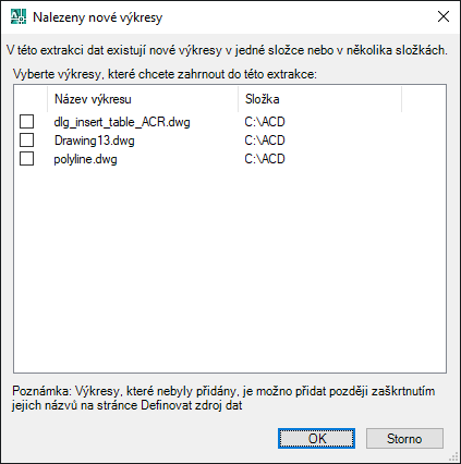

Při přidání nových výkresů do složky se při úpravě extrakce dat v dialogu Nalezeny nové výkresy zobrazí seznam výkresů. V tuto chvíli můžete vybrat nové výkresy, které chcete přidat do extrakce.
