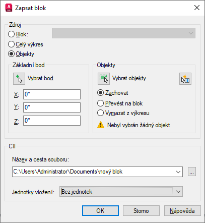

Dialog Zapsat blok
Uloží vybrané objekty nebo převede blok na určený výkresový soubor.
PIŠBLOK (příkaz) Hledat
Dialog Zapsat blok nabízí pohodlný způsob, jak uložit součást aktuálního výkresu do jiného výkresového souboru nebo jak uložit určenou definici bloku jako samostatný výkresový soubor.
Seznam možností
Zobrazí se následující možnosti.
Zdroj
Určuje bloky a objekty, ukládá je jako soubory a určuje body vložení.
Blok
Určí blok, který chcete uložit do souboru. Vyberte jméno bloku ze seznamu.
Celý výkres
Vybere celý výkres pro uložení do jiného souboru.
Objekty
Vybere objekty, které mají být uloženy jako soubor. Určete referenční bod a vyberte níže uvedené objekty.
Základní bod
Určuje referenční bod pro blok. Výchozí nastavení hodnot je 0,0,0.
Vybrat bod
Dočasně zavře dialog, abyste mohli použít ukazovací zařízení k určení bodu vložení v aktuálním výkresu.
X
Určí hodnotu souřadnice X pro referenční bod.
Y
Určí hodnotu souřadnice Y pro referenční bod.
Z
Určí hodnotu souřadnice Z pro referenční bod.
Objekty
Použije účinek vytvoření bloku na objekty použité k vytvoření bloku.
Zachovat
Zachová vybrané objekty po jejich uložení do souboru v aktuálním výkresu.
Převést na blok
Po jejich uložení převede vybraný objekt nebo objekty na blok v aktuálním výkresu.
Vymazat z výkresu
Vymaže vybrané objekty z aktuálního výkresu po jejich uložení do souboru.
Tlačítko Vybrat objekty
Dočasně zavře dialog, abyste mohli vybrat k uložení do souboru jeden nebo více objektů z výkresu.
Tlačítko Rychlý výběr
Otevře dialog Rychlý výběr, který můžete použít pro filtrování sady výběru.
Vybrané objekty
Označuje počet vybraných objektů.
Cíl
Určuje nový název a umístění souboru a jednotky používané při vkládání bloků.
Název a cesta souboru
Určuje název a cestu, kam budou bloky nebo objekty uloženy.
Zobrazí standardní dialog pro výběr souboru.
Jednotky vložení
Určuje jednotky, které se budou používat pro automatické měřítko, jakmile bude nový soubor přetažen z aplikace DesignCenter nebo vložen jako blok do výkresu, který používá jiné jednotky. Pokud nechcete, aby se automaticky měnilo měřítko výkresu při jeho vložení, vyberte volbu Bez jednotek. Viz systémová proměnná INSUNITS.
