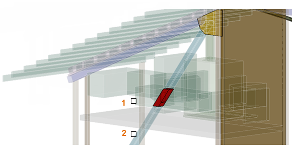

Pomocí příkazu INTERFER zkontrolujete kolize v sadě objektů 3D těles nebo povrchů. Kontrola kolizí slouží k vytvoření dočasných objektů těles a povrchů a zvýraznění průniku modelů. Lze srovnat dvě sady objektů nebo zkontrolovat všechna 3D tělesa a povrchy ve výkresovém souboru. V následujícím příkladu výběr potrubí (1) v první sadě objektů a vzpěry (2) ve druhé sadě objektů odhalí kolizi.
